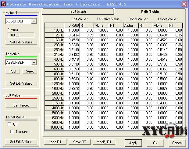

小弟有个问题想问一下各位大哥,小弟是个EASE初学者,怎么修改EASE建好的模型的混响时间,这个可以修改吗?

好象这个时间是不可以自己修改的吧.
要想要修改也要修改你房间的几个方面的因素.
比如说:房间的建筑结构,房间的吸声材料,还有就是音箱的指向性等.

可以修改!修改主要是通过调整房间各个面的吸声材料来达到改变的目的.正规的需要跟装饰公司询问急配合.否则无实际意义!

改变墙面的吸声材料!都换成强吸声!混响时间肯定短!

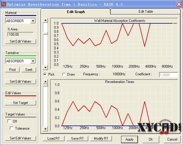

若给出了若干频段(250,500,1K等)的混响时间参数,直接设进去就行,相干频段EASE会根据设定值自己推算。若没给定,设置吸声面的参数,往往与实际不同,演算也没有意义。我一般采取EASE4.2里的理想参数直接设置,然后锁定。省去设置吸音面材料了,呵呵,省事。
