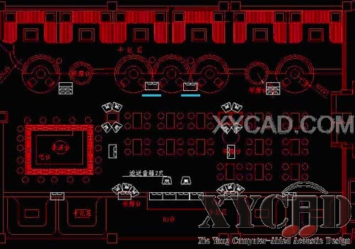

我对中间两只低音箱摆放的位置是不合理,因为在中间座的区域的人会感觉心堵得慌,人受不了,不管你是慢摇也好、电子乐 、摇滚、爵士、布鲁斯也好,人座在那里时间长了也不好受,虽然低音无方向,靠近那一区域还是有一定影响,
这未修改前的图。
[localimg=500,351]1[/localimg]
这是吊装低音箱修改方向后的图,请大家评一评
248
6914
6914

是哟,中间的两个超低音是放在座席区,岂不是要少放两张桌子?
音箱前面的人那不是惨了?恐怕桌子上的杯子都要跳起来了吧?

放在地上应该会没问题吧.........有人喜欢低音在胸前震动的那个感觉,与身体共振,爽的!~~~~~

左边那只是有一大半的用途为吧台区域增强低频服务的,
而右边那一只是为舞蹈dance服务的.不矛盾,这些区域都是需要重点对待的.
即使不考虑以上两项,放在中间也是为了加强中间舞池的动区。作为一个慢摇来说,一只音箱不足以引起您所说的那种受不了的现象。您可以试想一下,目前的消费现状是:任何一个分散放置的超低音旁边都会坐人。
