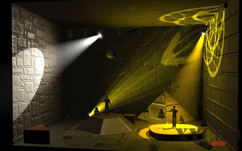

LightingStudio 2008在保持2007版的所有功能的前提下,主要从灯光效果、功能上作了很大的改进,具体如下:
效果方面改进:
1,   全新的逐像素光照,灯光更加真实;
2,   物体可以添加自发光贴图;
3,   增加泡泡机等效果设备;
4,   画布直接可以导入AVI格式动态纹理;做电视墙,LED大屏幕等更加方便;
5,   可以自定义激光图案
6,   可以导入MP3音乐
功能方面:
1,   增加Clay Paky, Martin,High end,Coemar,VARI LITE,SGM,FUTURE LIGHT,STUDIO DUE,COEF等60多个厂家的灯库,灯库也可以自己定义。
2,   可以配置一个USB到DMX512信号转接盒,输出一路512个DMX信号通道,能控制DMX512信号的电脑灯等设备,当一台电脑灯控制台使用。
3,   可以配置一个DMX512信号到USB转接盒,输入一路512个DMX信号通道,能连接具备DMX512信号输出的电脑灯控制台,外部的电脑灯控制台能控制LightingStudio里面的灯具设备。比如你用一张珍珠2008控制台作现场,以前只有等到现场的灯具全部吊挂调试完毕才能开始编程,而现在可以提前在家里或公司,先在LightingStudio中将舞台的灯具吊挂好,编好地址码,灯库与现场要安装的灯具一致,然后将珍珠2008与LightingStudio连接起来,就可以看着LightingStudio中的灯具的颜色图案动作等变化,用珍珠2008控制台进行编程。现场灯具吊挂好以后,直接连上珍珠2008,事先编好的程序就可以运行了。
