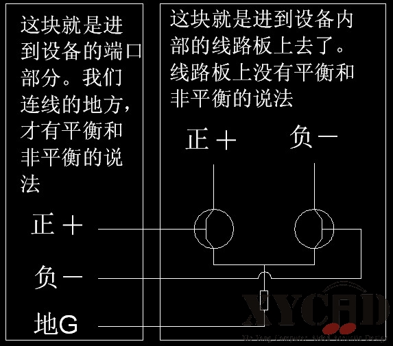

发表于 2008-5-7 21:17 | 显示全部楼层
由此可以看出
平衡设备是正/负/地三部分都包括的.
非平衡设备只包括正和地
如果在连接 卡侬  和莲花的时候,像勇哥他们说的那种方法连接也没什么问题.系统是可以使用的. 但是有的时候会将一部分信号引入接地之中,有的时候会发现串音的现象相当的严重.
我在上海的一个工地调试的时候由于接线的人错将 正和地接反了.搞的正个系统严重的串音,在音箱前一米的地方清楚的能听到其他通道的信号.
我这里建议可以考虑:在  平衡端(不论是卡侬还是大三芯等)可以只接正 和 负.地不要接这样保证会有声音.这样的信号同样会损失6dB的信噪比.
这样的好处可以尽量减少有信号进入到接地之中去.防止因为线路的问题导致串音.这样可以尽量减少出现问题的环节.但是这样不一定就说一定没问题.要根据现场的实际情况而定

发表于 2008-5-8 11:02 | 显示全部楼层
原帖由 heilong1980 于 2008-5-7 21:03 发表
小弟不才哦在来说说勇哥的这个提法,这些连接方法都是可以用的.而已也是我们在现场施工的时候经常用的.也基本上没出过什么大的问题.最只是信噪比下降了.但不影响系统的使用.
但是我觉得2个线拧在一起不一定 ...
我所说的提高声音传输,是指同属非平衡的情况下(因为都是单芯加屏蔽嘛),不是指平衡转非平衡的过程中.你理解误会了.
