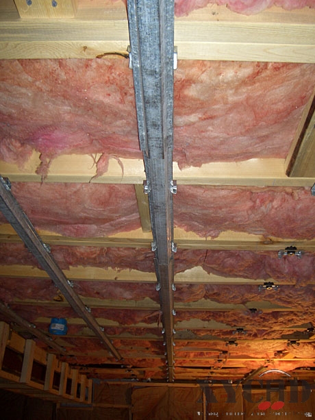

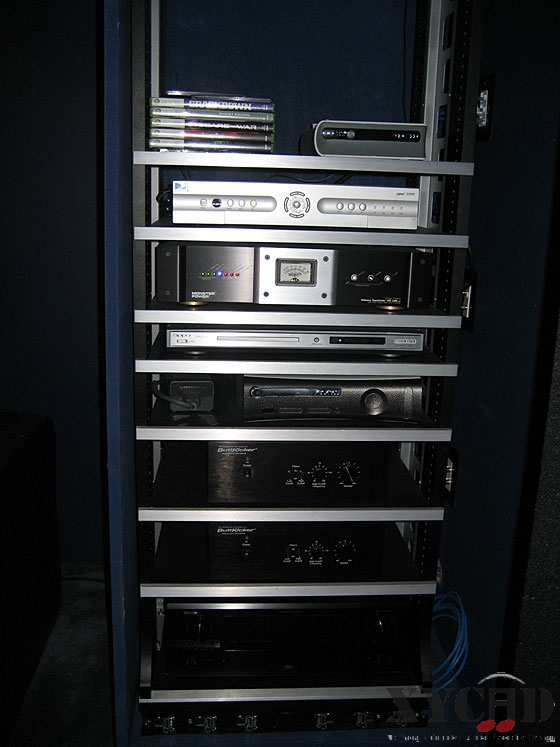

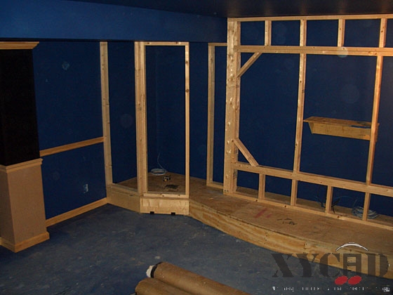

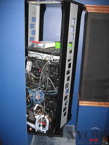

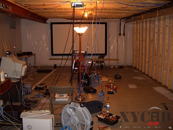

这是个 家庭视听室的进度图片  大家参考

不错!家庭能花这么大心思.......实属不易!

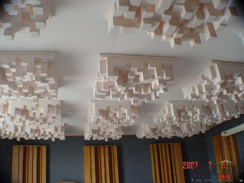

另:如果岩棉能悬空填充将对低频吸收更好!这样的小的矩形房间,低频共振比较严重,所以,低频吸收更重要.给您推荐一个可以参考,这是一个声扩散体,对低频共振具有一定破坏作用.

能不能把设计图发上来,看看。

见识了,原来可以这样的.真的是有才啊.不错,不错.我们做得就没有这样了.学习学习

哦了!不错不错,这样的见的不多(下面的那个影音室)。

如果加上老谢的这种扩散型    那就回好很多  应该

如果能把测试数据发上来,就锦上添花了

如果像上面那个图那样,天花顶上用那种有规形状的波浪型纤维板,那样会有什么效果呢?
