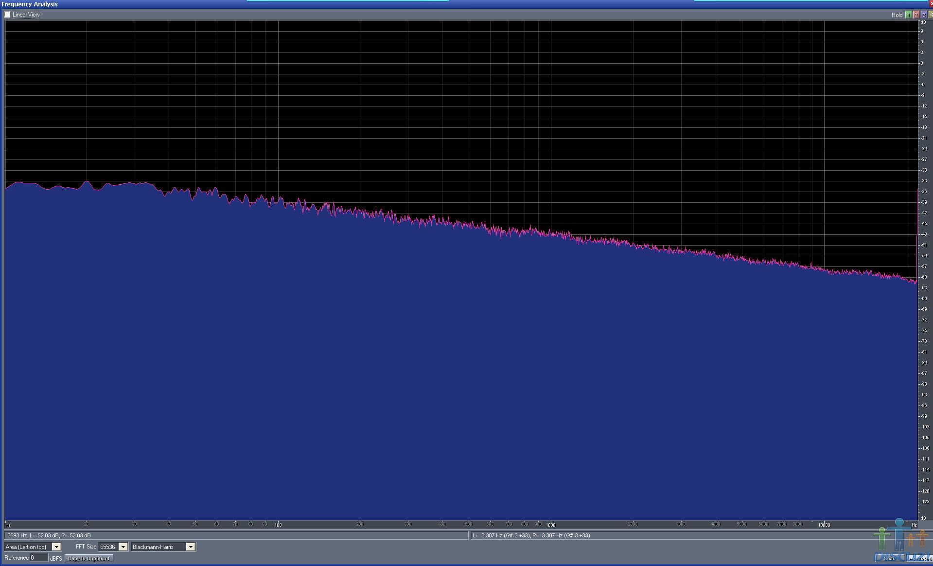

还有,粉红噪声在用FFT傅里叶分析器能量分布时,发现其频率增高一个倍频程,就减少3dB,如图:
发表于 2010-8-8 00:21 | 显示全部楼层
白噪声与粉红噪声随平率特性的变化正好相反。随着频率随倍频程升高,会逐渐增加3个dB.可是,用FFT分析你会发现,任何一个频点,记住是频点,他们是相等的,如图:
