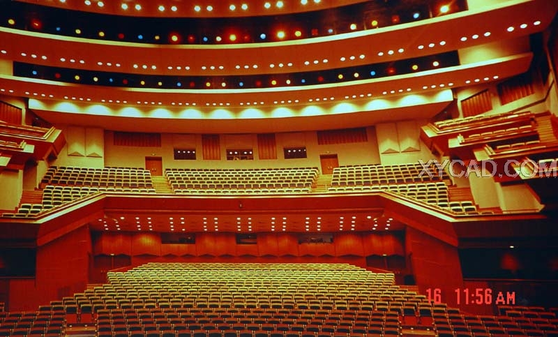

可以说,现代主义设计思想和希望有别于古典观众厅形式的建筑师一拍即合。在这股思潮的带领下,以阿尔瓦•阿尔托(…)为代表的现代主义建筑师们开始了对非对称观众厅的探索之路。 2.jpg
