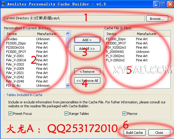

首先从网上www.avolitesdownload.com下载灯库转换软件CacheBuilder,下载完后安装该软件到您的电脑里。安装过程为(双击该软件--确定--Setup--NEXT--Next--Next--Close)
启动该软件(开始--程序--Avolites--Cache Builder--CacheBuilder)
区域1:按Browse键,进入电脑找到您要加入的灯库的文件夹
区域2:显示可以加入的灯库文件名称
区域3:Add加入键,Add All 加入全部。
区域4:Remove移除(删除)键, Remove All移除全部(删除全部)键
区域5:显示已加入的灯库文件名称
区域6:Build Cache 制作灯库文件 Close 关闭键
加入过程如下:
按Browse键,进入电脑找到您要加如的灯库的文件夹,在区域2选择要加入的文件
按Add键加入单个,按Add All 加入区域2全部的文件。在区域5可以看到已加入的文件
此时您可以删除其中一个或者全部文件(Remove键,删除单个),(Remove All键删除全部)。
如下图

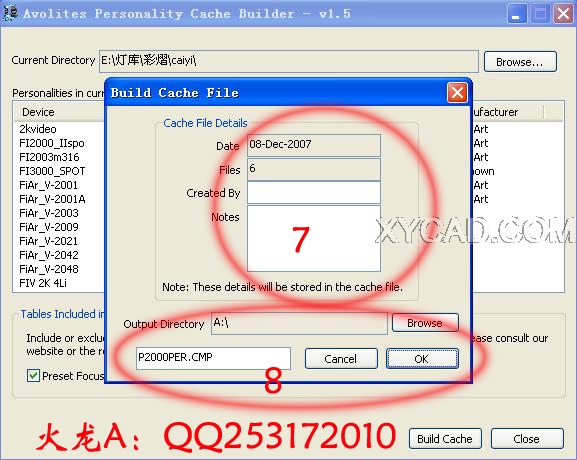

第二步:
确认以上操做完成后,按区域6 (Build Cache键)
软件默认存入A盘,可以通过按Browse改变存盘的位址
选好后按OK件生成文件,文件名为P2000PER.CMP
如下图
