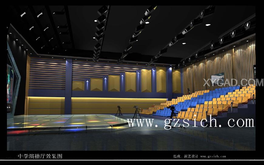

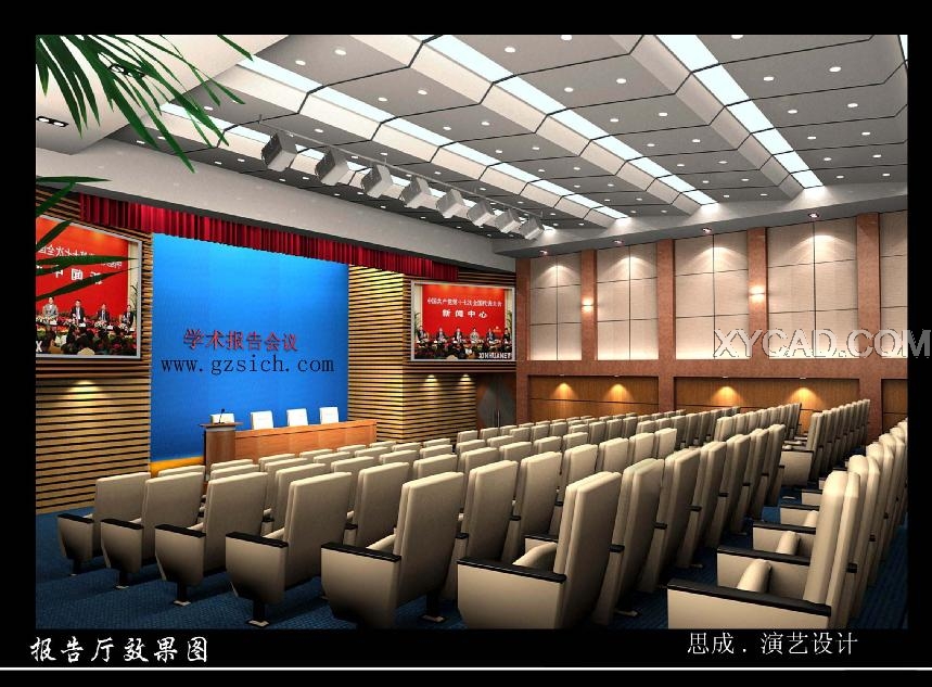

完稿的报告厅效果图,感觉还有些不满意的地方,可以说不上来,希望各位大虾多多指点,不怕拍砖,希望能在大家拍板声中百炼成精,看完后,千万不要吐得地牙哦。嘿嘿!

第一张图的主席台也太小啦.

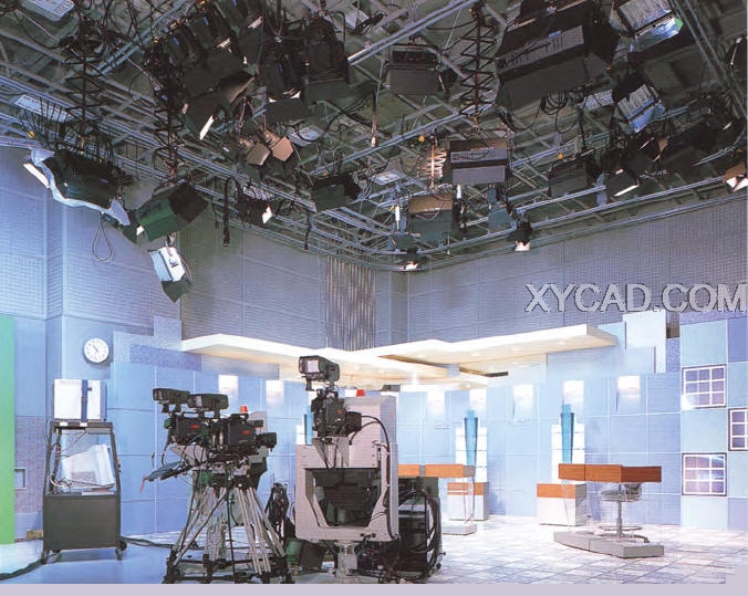

演播室的灯具太不专业了,您这是常规灯具哦.演播室的灯具远不是这样的. 在今年的《音响灯光建筑声学系统集成设计》音视频教学光盘中,有详细的演播室讲解。
发表于 2008-4-13 10:12 | 显示全部楼层
演播室的灯具要求是不同与平常的演艺和剧场,显色指数和色温要求比较高。同时对于单独灯具的升降及角度控制也要求非常灵活。
