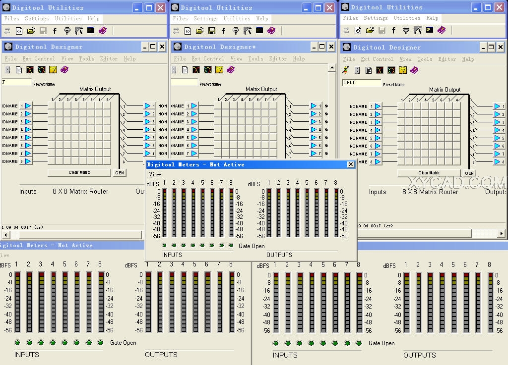

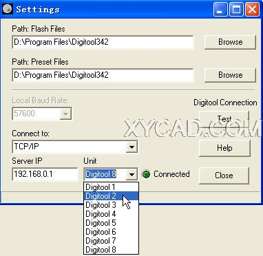

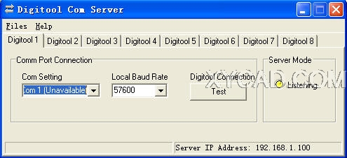

在这场演出中,还有一项技术的运用是比较独到的,这项技术的运用只有大型昂贵的系统才可以做到,那就是三台矩阵处理器使用了网络远程调音和监控。由于大型演唱会的功放机柜都紧挨着线阵列主音箱系统,矩阵处理器也相应的和功放在一起,因为它担负着所有音频信号的处理与分配任务。但是线阵列往往离调音台非常的远,一般100米以内是比较常见的,那么我们对功放和矩阵处理器的调节和状态监视就很麻烦。鉴于此,笔者就用两台笔记本新建了一个简单的局域网络,远端的那台DIGITOOL处理器通过RS232连接上一台笔记本电脑,这台笔记本电脑充当局域网的主机。然后从此笔记本敷设一条网线到控制台调音台这边的另一台控制电脑,那么本地的这台笔记本就通过网线来访问远端的笔记本,从而实现对远端处理器的所有控制和监测。如图2和图3。
远端服务器控制界面
               终端控制界面

这台PEAVEY矩阵处理器的显示功能也是非常有用的,它实时准确的显示信号的动态。通过一台笔记本我们能对3台矩阵进行集中控制和管理,并且能同时监视48个通道输入输出电平显示,而且响应速度也非常的快,这对现场调试是非常重要的。同时,由于一台处理器可以在本机笔记本上保存无数个场景记忆,调用不同的场景可以实现不同的功能,非常的方便,这些恐怕是模拟设备所望尘莫及的。如图5。还有很多功能和技巧的使用需要大家在实际使用中灵活掌握和体验。比如,通过微延时的调整,配合软件提供的相位和频率的图形显示可以进行各音箱之间的相位调整,这一优势是矩阵多通道的处理器的又一大优点。这一切都归功于矩阵处理器的强大与高效。如此强大的功能,价格也就是一台普通均衡、压限、反馈抑制、分频的价格之和。
