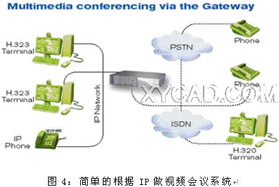

; M. a# D$ x: q6 C; E' z  U4 g7 { IP会议.JPG
0 k: U, ~* U4 O, z  m设计采用一个模块系统有以下功能及设备:9 b( I" N. T: e
Ø
$ O+ x/ u/ |/ h$ R& y
双PRI线gateway(H.323/H.320)
! W* K8 s  D5 X- F. ~: p5 P5 o
Ø
: @' f- E* Y- @" U& b0 C/ n
内置多点控制器(MCU)
/ \6 Y3 `2 R& E' n, gØ. Z' O% I; i/ m3 H
支持SNMP简单网络管理协议
' R6 Q$ U  ^; q) }" |: v0 uØ
, O  |$ b' a5 t% _0 m' _
音频编解码
# h$ _0 K5 L& v9 Q, B" L3 Y: o& Q
Ø; W, V! j, Y& g3 }1 ]
T.120 数据通信协议
, L$ P+ b8 ^0 c. K0 \$ Z- Q6 H+ V4 v
Ø; @# t0 U# a& W; i
双画面显示
