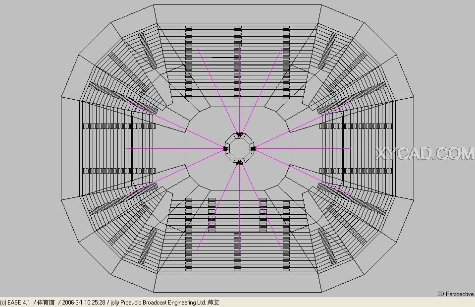

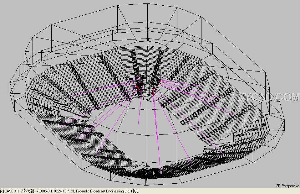

内蒙古体育馆电声设计,大家参考一下。我的设计理念,指标还是很好的。以前的方案图片。注意:图中的声蓝中的扬声器下面一周的扬声器的角度应该再稍微向下压低5度左右。
 楼主| 发表于 2008-3-28 08:41 | 显示全部楼层
扬声器俯视图摆位

帅文这个用AURA出结果会更漂亮一些,就是时间会很长。不错,鼓励一下

分析的时候声影、动能、势能都没有打开,实际情况下这个房间如果不做吊蓝清晰度应该很低,我认为看EASE关键还是要看RaSTI。

怎么建出的模型外体育馆的外墙也画进去的~?~
我也曾做过这样的体育馆的模型,发现在EASE 里要让它完全封闭,.真的很难...
不过如果外墙也画进去..
那 是不是又会影响房间的容积跟混响时间呢..

感觉 很明显 场均匀度 不达标
