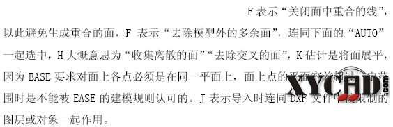

在EASE中导入3D的详细设置

其实,你大部分说的是转换部分的解释,而忽略了在CAD中的作图详情。其实在CAD里做好了的话,在EASE转换界面中无须选择任何选项,直接点OK即可顺利导入。在“音响设计”版块置顶的帖子里,我已经把 ...

感谢楼主分享,但是有的地方有点毛病呢!
以下就是的

勇哥,在CAD中如何建立复杂点的模型的视频教程出来没有呀?CAD中简单的模我会建,但就是天棚有点复杂的我就很恼火了
