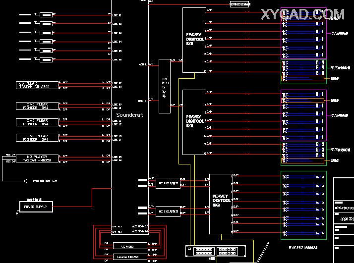

 楼主| 发表于 2007-7-31 10:09 | 显示全部楼层
主线阵系统是RVS电声科技公司的 24只RVS FL12-2(双12英寸,中高频声透镜型驱动号筒),超低是RVS FR18-2 12只.
处理器仍然是3台PEAVEY DIGITOOL 8x8矩阵处理器.(局域网络控制),一台用于主舞台和"T"型台的返听(分成4个区域),另两台分别用于左右两边的线阵及超低。由于是矩阵处理器,每个通道都可以进行均衡压限分频延时等等DSP处理,所以,基本上两只线阵为一个处理信号,下面的几只可以作到一只一个处理通道,上面的几只由于各种参数都是一样的,可以合为一个处理通道,这样减少连线,提高效率,从而对整套线阵可以进行精细的调整。
当功放还没有到达过载时,整套线阵在100外测得的声压级是112dB.和50米出几乎差不多,(因为音乐是跳动的)。特别是高频衰减特性令我惊喜。在100多米之外对于木吉他的泛音和弦乐、打击乐的穿透力仍然清晰可辩。整套系统动态十足强劲,非常澎湃。进口B&C单元总是在大动态才能展示其优越性。由于TRUSS架高度的限制(只升到9米高度),如果再升高3--4米的话,效果将更加理想。
总之,作为一套国产这样的线阵,能在声音细节和动态上作到这样,我觉得确实不错。我听过很多线阵,包括L-ACOUSTICS、JBLVT系列、EV、OUTLINE、NEXO、国产太级、LAX、音王....,我觉得RVS的这套中型线阵还是相当不错的。
功放系统超低和线阵全部采用RVS的PA20K,(这是老宋:威威的作品),双通道8欧1100瓦,4欧1800瓦。驱动这套系统,我比较放心塌实。
剩下的周遍就是3台dbx2231和两台效果器及音源了.
下面这是整场音响系统的原理图和CAD文件
世界小姐大赛体育场演唱会主音响系统图.dwg
