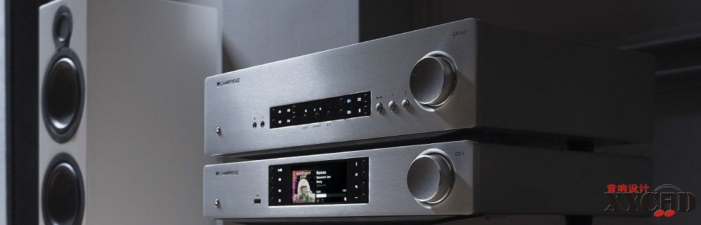

  信号源
  我们知道功放的作用就是把微弱的电平信号源放大器输出给音箱,然后由音箱里的喇叭单元振动的频率快慢来发出各种频率的声音,也就是我们听到的高、中、低音,如果信号源有杂音(失真)或通过压缩以后丢失了某些信号成分,通过功放功率放大以后,这些杂音就会放大的更大,丢失的成分就放不出来,所以在我们评价音响时用的音源好差也是很关键的。
  合理的搭配音响系统器材,才能把品牌的优势给发挥出来,也就是说功放要信噪比高、有效频响要宽、失真度低,音箱有效频率要宽、频响曲线要平坦,频响能达到20HZ---20KHZ的音响可以说是很不错的,平时我们正常耳朵超过20HZ以上的信号是很难分辨出来,所以追求一些我们听不到的超高频也没有必要,只有频响宽曲线平坦才能逼真的再现原声,功率方面就要看使用面积的大小而定。要成正比,如果面积太小,功率太大,声压一大就会造成太多的反射声,使音色变得浑浊不清,反之声压不够。功放功率比音箱功率在阻抗匹配时最好大20%到50%这样低音会结实有力写,中高音层次会较清晰,声压大时没那么容易失真。

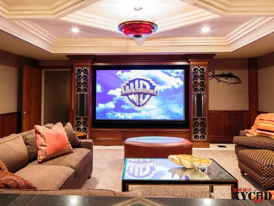

  使用环境
  大家都知道空房间没住人时,击掌、说话时回音特别大,这是因为房间六面没有吸音材料或吸音不够,反射声造成的。音响也一样,如果环境不好放出来的声音就不好听,尤其是声音稍大就会很混浊刺耳,当然有些人会说家里不可能搞的像专业试音室一样,其实只要下一点心思、在面积较大的墙面挂一副刺绣图画好看又吸音,又比如在玻璃窗挂厚一点的棉质窗帘,或者就是在地面上铺上地毯。效果就会出人意料。音箱的定位也会影响音质的好差,声场也能决定音质的好差,顾名思义如果把宝马车开到稻田里,不一定能跑赢拖拉机。
