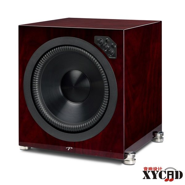

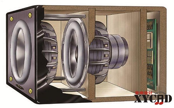

  低音炮作为家庭影院系统的一份子,负责再生电影音效中的低频音效,用来补足主音箱不足的低频量感受,或无法达到的低频、极低频领域。如果以是否内置扩大机来区分,可分二种主动式超低音和被动式超低音。若以箱体设计区分大致可分来低音反射式设计、带通式设计、传输线式设计等。若是以发声方向来区分,可分为朝正面发声、朝后面发声、朝地面发声、朝上面发声以及朝左右二面发声等。若以单体动作方式来区分,有由二个喇叭组成的推挽式。由二个或三个组成的同相发声式,由单体一个被动辐射器组成的同相发声式。其中最为理想的超低音炮是在内置扩大机之外,还设计了一套低音等化线路,可以适度将室内中低频驻波做某种程度的衰减,让100HZ或80HZ以下的低频段达到比较平直的频率响应曲线。
