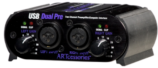

一、美国ART USB Dual Pre特点介绍:
1、USB Dual Pre是一款全功能的高质量双通道便携式话筒前置放大器和计算机接口件设备。
它被设计用于从遥控野外录音到桌面/工作室录音的多种应用场所。两路低噪声输入通道分别具有多达48dB的增益控制和削峰LED指示灯。输入插座为1/4英寸TRS。每个1/4英寸 TRS 输出是低阻抗平衡输出。
2、USB Dual Pre能通过USB总线、内部9V电池或可选的外部12V电源供电器供电(任何USB、电池和电源供电器)。当单独使用电池供电且使用幻象电源时,电池寿命长达50小时。当幻象电源打开时(不同话筒电池寿命不同),电池寿命大约长达20小时。
3、内置低噪声的+48V幻象电源,当USB Dual Pre使用任何电源时(包括USB总线),它能为多达两路话筒提供幻象电源和话筒前置放大。
4、位于USB Dual Pre后面板带有一个用于监听的1/8英寸的TRS 迷你耳机插座且带电平控制、监听混音控制。当录音和使用计算机通过USB线播放监听音乐时,可将监听混音控制旋至计算机(computer)。监听混合也可送到1/4英寸TRS平衡输出 。这样你可以将1/4英寸输出用作话筒前置放大输出或用作输出到有源监听音箱的输出接口。
5、USB接口件完全和USB1.1规格完全兼容。使用USB适配模式可用于播放电脑音乐和用于录音的USB非同期模式。它能与内置于Windows 98SE/ME/2000/XP/Vista and Apple OS9.1/OSX的USB音频设备驱动程序兼容工作。不需安装特殊的驱动程序。

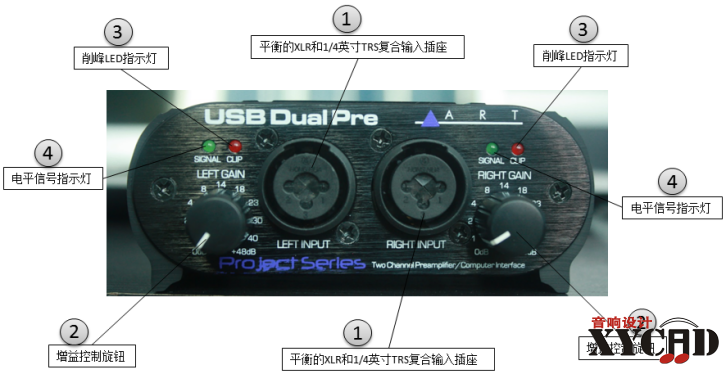

二、前面板接口介绍:
1、平衡的XLR和1/4英寸TRS复合输入插座:左右声道各一个,可接XLR接头或TRS接头;
2、增益控制旋钮:左右声道各一个,分别控制左右输入通道的增益(具有多达+48dB的增益控制);
3、削峰LED指示灯:左右声道各一个,当输入信号强度超过输入增益的控制范围时,红色指示灯就会亮起来;
4、电平信号指示灯:左右声道各一个,监测输入通道的信号量,可以使用该指示灯来设置每个通道上的整体输入增益,以获得最佳动态范围。

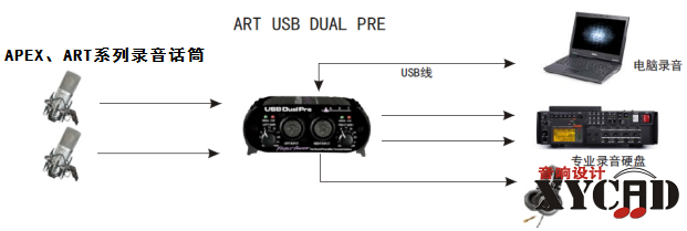

2、录音
适合场所:户外录音、录音工作室录音

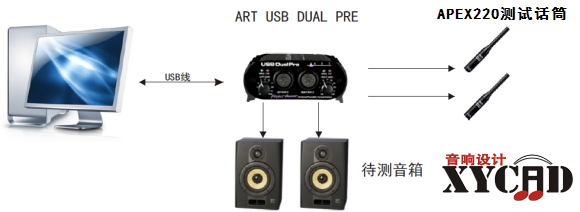

5、声场测试系统
适用场合:工程调试、音箱测量、声场测量
