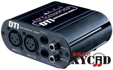

       美国ART  DTI是一个高质量的无源音频接口设备 ,它使用了一对用于完全隔离输入和输出信号地的高性能隔离变压器。因此使用DTI可以隔离两个系统和降低噪声和接地回路噪声。DTI的音频隔离变压器具有非常平直和十分宽的频率响应。当持续有隔离平衡输出时,它还可以处理高的信号电平。当DTI加上各种不同的音源时,它都能输出清晰和没有改动的声音。转换变压器采增益为1:1 单元并且该变压器设计用于与阻抗从600欧姆到100K欧姆的设备连接。
DTI与其他小型隔离合最大区别是它具有多种连接口。DTI的所有输入和输出都提供有XLR(卡侬)、1/4” 的耳机接口和RCA(莲花)接口。这使得DTI与任意音频系统一起使用十分方便并且所有类型系统得到最清晰的一点。
应用场合:适用于大型户外演出,音响工程,会议,娱乐场所,展览等一系列音响设备系统。

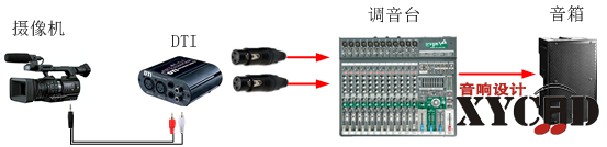

1、        去除摄像机和音响设备连接产生的噪音

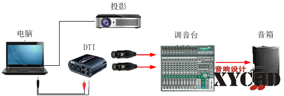

2、        去除电脑和音响设备连接产生的噪音

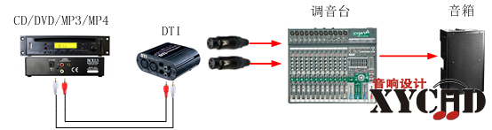

3、        去除音响系统和音响系统之间不同电压差产生的噪音

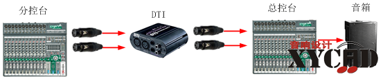

4、        去除设备和设备间经过长距离传输不共地产生的噪声

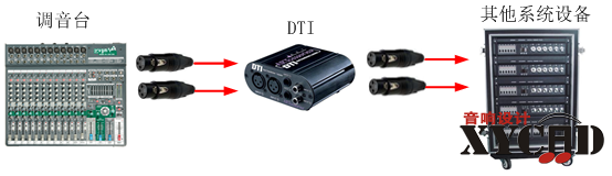

5、        去除其他系统(如同声传译设备)与调音台连接所产生的噪音
