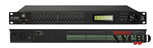

    加拿大XILICA  XP系列是由加拿大设计和编程的数字音频处理器配备96kHz采样率,40位浮点运算DSP和24位高效能的模/数,数/模转换器;USB接口;RS232接口和标准以太网接口;在输入各通道配备有650ms延时、31段图示均衡、8个参量均衡、全功能滤波器(最大48dB)和压限器;而输出各通道配置为650ms延时、8个参量均衡、全功能滤波器(最大48dB)和峰值限幅器。与XD系列相比XP系列最大的不同处:XP系列没有配备FIR分频滤波器和AES/EBU数字接口。但XP系列优异的性价比实为专业安装和流动演出市场物美价宜之首。
    XP 8080M(在每一个输入通道提供48V的幻象电源麦克风/线路的前置放大器)。
    用户可以在面板上实现对XP系列的功能模块参数的单独的调控;也可以使用电脑上的XConsole软件,通过以太网IP地址或RS232接口(需要安装驱动)的连接来实现对XP系列数字音频处理器的调控,同一网络内,最多可容纳16台处理器和X系列控制面板互联。

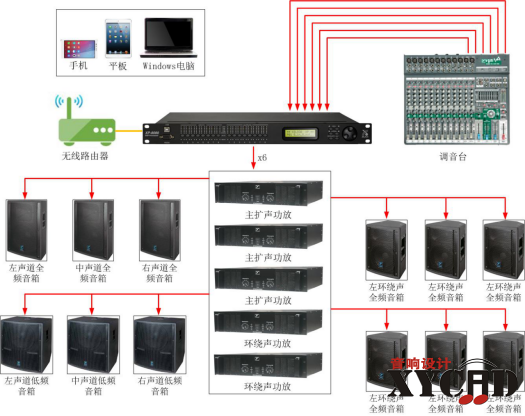

XP8080的应用:
1、5.1声道扩声

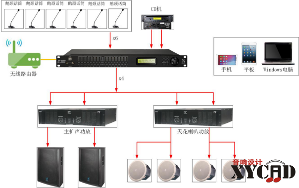

2、会议矩阵扩声1(XP8080M提供48V的幻象电源麦克风/线路的前置放大器)

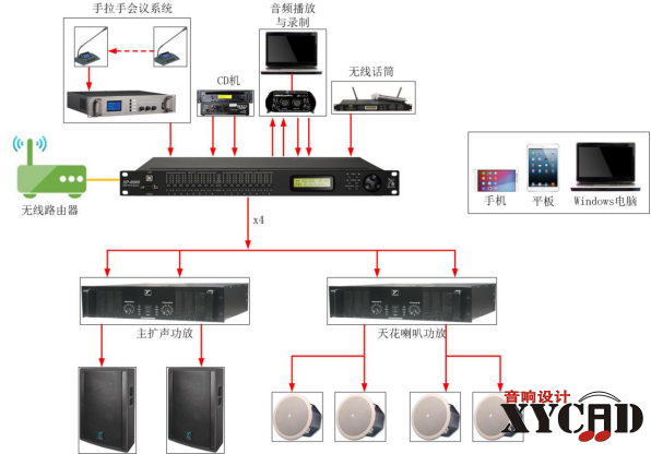

3、会议矩阵扩声2(XP8080M提供48V的幻象电源麦克风/线路的前置放大器)
