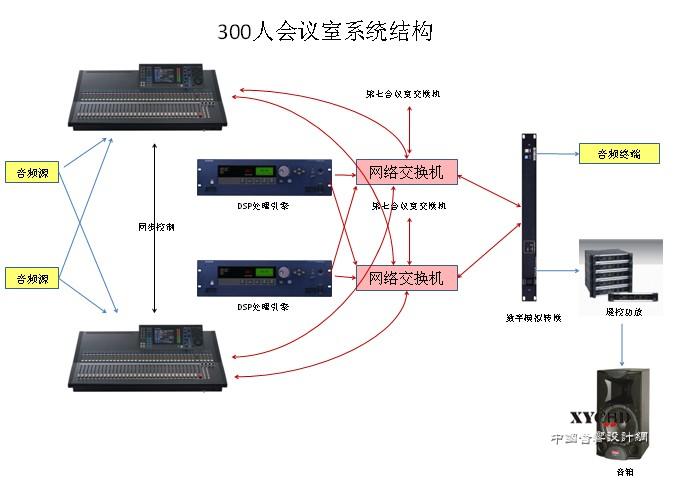

  今天陪同事去见客户,在交谈中让我对YAMAHA的抵触心理有所改变,心里挺佩服这个公司的。说起YAMAHA大家都很熟悉,从音源到喇叭,模拟台子,效果器,乐器等等吧。(说起YAMAHA大多数人和我一样认为垃圾,音质不如soundcraft、ALLEN&HEATH、Mackie等,这些台子出来的声音好,效果器也不如TC、lexicon等其它牌子)通过今天的交谈,给我的感觉YAMAHA走的路不是拿单一的产品去和同类产品去比较,(他比谁都比不过,除了价格。呵呵)。但是,它的系统要是搭建起来可不得了,以下图为例:
这是一个典型的双备份系统,开句玩笑(抬杠的人会说,话筒、功放、喇叭备份吗?)那没有备份。考虑的是一个会议室不止一个话筒,不止一台功放,不止一只喇叭。所以,就说系统的核心部分,先从音源说2台双CD做一分二的线分别给台子1、台子2,2台子之间用MIDI连接,起到联动的作用,例如:一领导说话声音小,调音人员把台子1音量适当调大,这不碍事台子2也跟着动呢。包括均衡等等只要你动台子1的参数,台子2会跟着变化的。这点别担心,呵呵。台子的输出用     cobranet传输给交换机,(这里用到了cobranet MINI卡后面的primary(主)secondary(从)分别给交换机1、2。从交换机再给DME24N的cobranet卡(MY16-CII)也是主从分别给功放管理器1和2,另一边同上。这样不管是台子1、DME24N 1、交换机1、功放管理器1出问题系统还是能正常工作的。(例如,你人为的把设备2或1的电源断掉,这之间的切换时间根本不影响正常使用。)大家看从头至尾全是YAMAHA的东西,呵呵。还有哪家公司的产品从头到尾可以做到呢?请知道的告诉我。

YAMAHA的前端处理设备还是很强的,但是后端的功放和音箱还是很垃圾的。从头到尾都用一个品牌的东西,有必要吗?
回复 gml-ld 2010-4-19 10:05
如果做备份呢?我觉得一套系统用到的设备如果都是一家的这样没什么不好吧?至少在设备衔接上不会出现冲突或者不匹配的情况。
回复 DAVIS.DU 2010-8-10 17:21
卖货!!!!!!!!!!!!!!!!!!!!!!!反思一下,没有cobranet之前,谁知道有备份呢?没有数字台之前,谁做备份呢?
