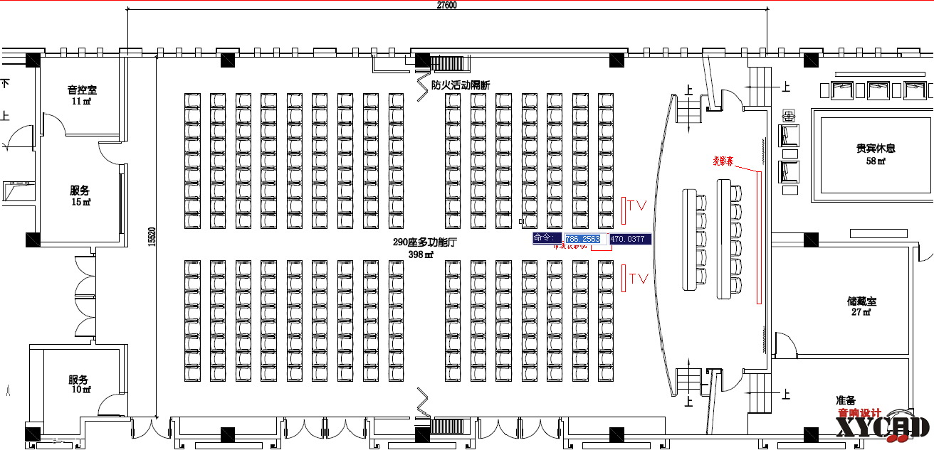

原来多功能厅主席台两侧各有一段比较斜长的墙体,当时考虑在这两侧各装一套正投显示系统,后部再装2套辅助显示系统。现多功能厅调整,两侧不再满足条件,按使用功能,投影显示该如何解决?

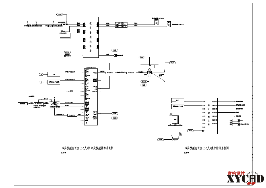

 楼主| 发表于 2014-9-28 13:30 | 显示全部楼层
为了答谢,提供本人画的多媒体会议系统供参考。。。。。。。。。。。。。。。。。。。。。。。。

发表于 2014-9-29 13:40 来自手机 | 显示全部楼层
可以在舞台的背墙正中央挂一副更大的幕。

发表于 2014-9-29 17:29 | 显示全部楼层
http://www.xycad.com/forum.php?mod=attachment&aid=MjUwNjV8NDM5YzczZTN8MTc4NTMyNTk0NHwwfA%3D%3D可以在主席台的后墙装一个投影幕,供下面的人看,在下面第一排前面加两台电视机供主席台上的领导看。

发表于 2014-10-30 14:33 | 显示全部楼层
效果好的话可以做一声LED屏,或者用投影机正投拼接。对于主席台上的可以用两个电视或者桌面升降显示器都行。

发表于 2014-11-10 10:14 | 显示全部楼层
层高够的话可以考虑融合了。你两侧太小了不适合再挂投影,层高再不够 可以考虑放假中间下来两块幕布,最前方一块  共3处
